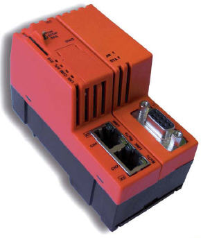

德国赫优讯(Hilscher)PROFINET IO转PROFIBUS网关NT50-PNS-DPM 产品简介:
PROFIBUS-DP主站和PROFINET IO Device的无缝集成;基于PROFIBUS用户组织的PROFINET Proxy规范;PROFIBUS配置文件的导出格式GSDML;通过USB诊断口,使用配置工具SYCON.net进行配置;体积小;安装简单。

netTAP
      PROFIBUS用户组织规范了PROFIBUS与PROFINET IO无缝集成的功能。该功能已经在Hilscher公司的网关系列产品netTAP中实现,能实现周期数据,报警和诊断信息的传输。
通讯
      PROFIBUS的周期数据与PROFINET的周期数据相互映射;对于非周期数据,PROFINET的读/写报文被转换成PROFIBUS DPV1的读/写报文,netTAP接收PROFIBUS-DP从站的诊断和过程报警报文,再作为报警报文转发到PROFINET IO Controller设备上,来自PROFINET IO Controller的报警报文确认通过该网关再转发回相应的PROFIBUS-DP从站。
状态和诊断
      该netTAP网关具有状态和诊断LED指示灯,方便用于诊断设备信息。此外,通过USB诊断口,使用配置工具SYCON.net还可以实现在线诊断。PROFINET IO controller设备也能读来自netTAP网关的诊断信息。
亮点
? PROFIBUS-DP主站和PROFINET IO Device的无缝集成
? 基于PROFIBUS用户组织的PROFINET Proxy规范
? PROFIBUS配置文件的导出格式GSDML
? 通过USB诊断口,使用配置工具SYCON.net进行配置
? 体积小
? 安装简单
配置
      由配置和诊断软件SYCON.net实现配置。PROFIBUS网络的配置基于GSD文件,每个PROFIBUS-DP从站的周期数据(GSD文件中规定的输入输出模块)被映射到PROFINET的一个Slot上。PROFIBUS-DP网络的配置文件由集成的GSDML编译器映射到GSDML文件中,该GSDML文件可以导出,并具有与PROFIBUS网络一样的输入输出数据。如果要配置PROFINET网络,PROFINET IO Controller设备上使用的网络配置工具可直接使用该GSDML文件。
