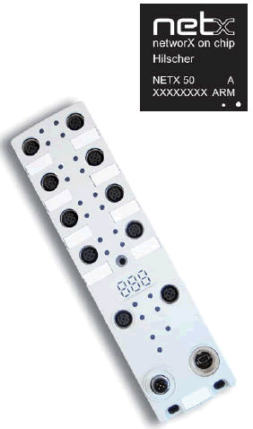

IO-Link主站技术
1:netX 50 片上集成8个通道的 IO-Link主站控制器
        - 每个通过都具有IO-Link数据帧缓冲区
        - 周期数据传输
        - 自动发送和接收控制
        - 自动唤醒机制
2: 高等级标准元件的离散结构PHY2
3: IO-Link协议栈,基于TMG/Karlsruhe公司技术,经验证
4: 基于netX技术的单片解决方案,实现IO-Link与现场总线或实时以太网的协议转换
5: IO-Link与PROFINET IO协议转换网关测试板
        - IP67等级
        - 鲁棒性连接,M12 插头
7:段LED诊断显示
6: netX 50 IO技术
        - 客户自主开发
        - 产品化
        - 可贴标的参考板
        - 基于DTM技术
      IO-Link以其特殊的性能受到广大用户的认可,众多知名的传感器、执行器和通讯技术制造商已经在它们各自设备中集成了IO-Link。
      netX 50以32位ARM966为CPU核,主频200MHz,具有两个通讯通道,支持所有主流的现场总线和实时以太网系统。netX 50作为高集成度的网络控制,是实现IO-Link与现场总线或实时以太网系统协议转换的最理想硬件平台。赫优讯提供可靠的技术,并帮助用户根据实际需求开发自己的产品。
      产品是基于netX 50技术的8通道IO-Link与PROFINET IO协议转换的网关,其结构十分紧凑,外壳是IP67等级,特别适用于非常恶劣的工厂环境。
结构图
      IO-Link作为netX 50外设功能的一部分已经集成在片内,它由8个相同的通讯通道组成,每个通道都具有独立的数据接收和发送缓冲区,用于接收IO-Link数据帧。
      IO-Link状态机通过自动切换数据传输的方向来控制数据的传输(报文的接收和发送)。网络刷新周期可单独触发或循环触发,通过中断与应用进行同步。
      由于硬件的支持,即使是时间苛刻的中断也可产生,例如,每个字节的传输或接收发送操作的切换。
