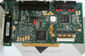

目前市场上最具竞争力的2--4轴板卡控制器(功能强大,性能最好,价格合适)
120Mhz 32位 浮点运算 DSP (百万次浮点运算每秒)
半尺寸带双端口RAM的PCI卡,具有最好的实时性通讯能力
2--4轴伺服或步进控制
四路30MHz编码器反馈
用户存储区和系统存储区各512KB
2个串口(RS232 and/or RS422)一个并口(8位)
在板提供符合opto22 50针卡槽工业标准的48个TTL电平的I/O
可选择的模拟量输入模块,包括8个12或16位输入,可用于反馈
元茂兴推荐应用市场:数控机床,自动化测量和分析设备,半导体设备
详细介绍:
PCI板卡级别的多轴运动控制器
数据教和学的功能 /可设置参数在超过15000个预先定义好的硬件寄存器地址中
正旋交换信号
NURBS 样条和3D 弧
自动化切割的运行工具
PCI/PC 总线结构                                                                                                      ACR 1505 一块板卡包括:
ACR1505 是Parker 产品中低价位, PCI性能高的领先产品。                         ?120MHz 32位 浮点运算 DSP
ACR 1505 是一个半插槽PCI卡可以控制4轴的伺服或步进电                             ?一般PCI板卡一半大的尺寸
机并且有4路高达30MHz的正交编码器反馈。                                                       ?4轴伺服或步进控制
它以每秒120兆的浮点运算(百万次浮点运算每秒)速度带来                           ?四路30MHz编码器反馈
新的性能,以低价格的竞争力在OME市场中成为主力军。                                 ?用户存储区和系统存储区各有512KB ACR1505 也可以配备8路模拟量输入,通常用于12或                                        ?在板提供符合opto22 50针卡槽工
16位A/D转换(用于输入或伺服闭环)。所有的ACR产                                        业标准的48个TTL电平的I/O
品 使用相同的系统软件和编程语言。这保证了用户完                                        ?可选择的通讯模块包括2个串口
整灵活的升级硬件同时保证了他们项目可以按计划发展。 和一个并口
Parker ACR1505拥有良好的实时性并可提供简易编程方                                   ?可选择的模拟量输入模块包括
式,因此具备可以担负的,高性能的PCI控制。                                                          8个12或16位输入
