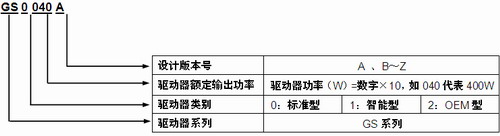

型号说明(以GS0040A为例)

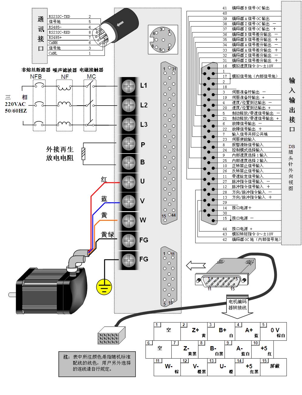

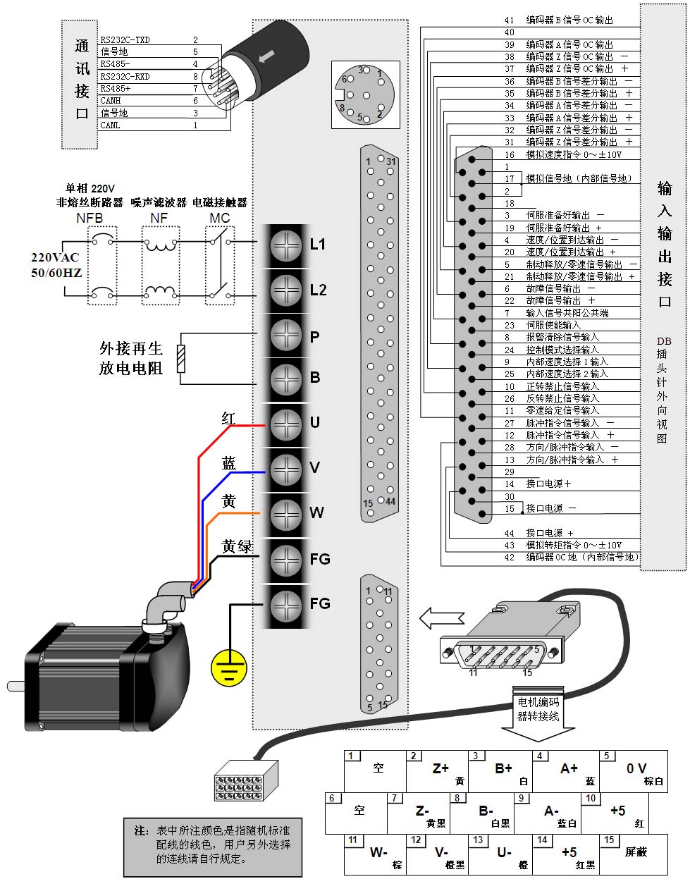

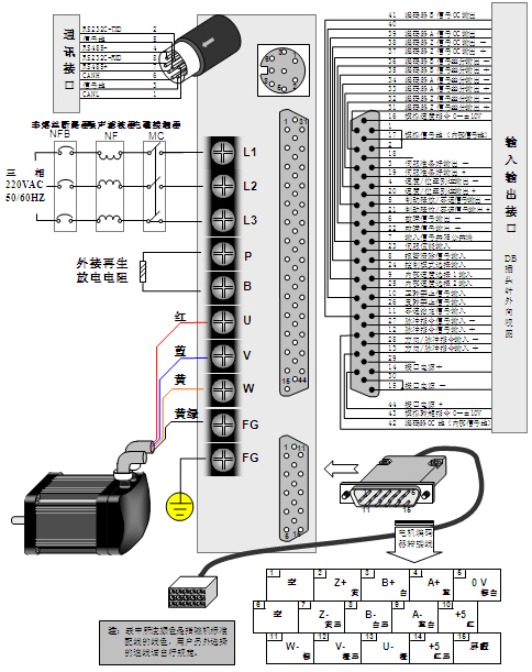

“单相电源输入”接线与配线示意图
点击放大

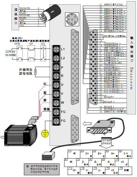

“三相电源输入”接线与配线示意图
注意! 其中1.5KW的驱动器可用单相AC220V,也可用三相AC220V;但是使用单相电源时,电源从L1、L2输入,L3不接。
点击放大

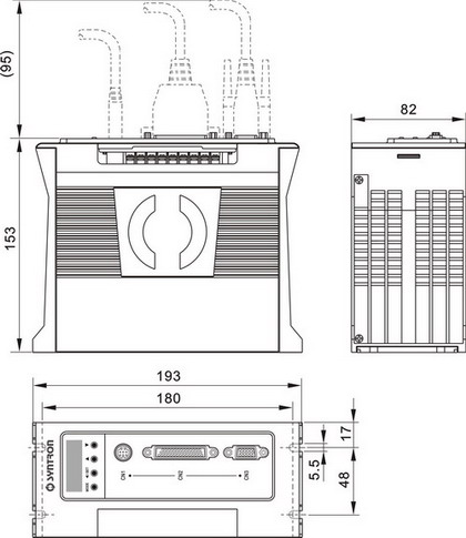

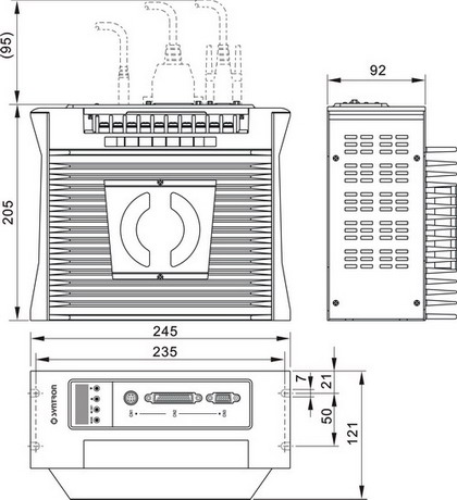

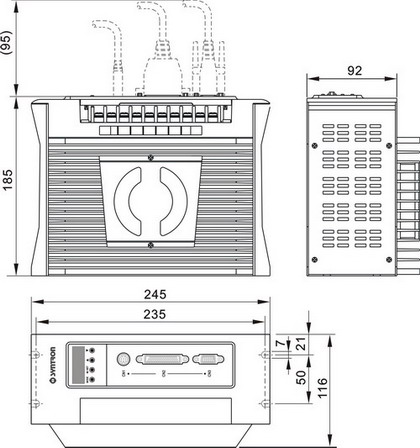

外形尺寸
