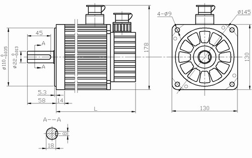

外形尺寸 单位:mm
130MB100A-011000
130MB100B-011000
130MB150B-011000
130MB200B-011000
L
225
195
225
199
