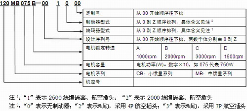

型号说明

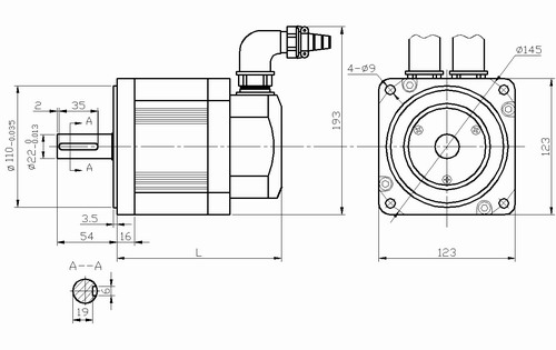

外形尺寸 单位:mm
120MB040A-001000
120MB075B-001000
120MB110C-001000
120MB055A-001000
120MB100B-001000
120MB150C-001000
120MB075A-001000
120MB150B-001000
120MB220C-001000
120MB100A-001000
120MB200B-001000
120MB300C-001000
120MB150A-001000
120MB300B-001000
120MB400C-001000
L
148
160
184
208
256
