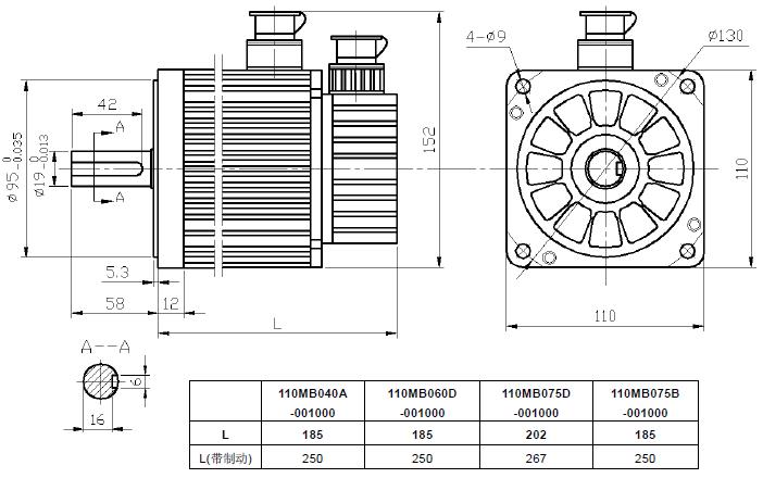

外形尺寸 单位:mm
110MB060D-001000
110MB075D-001000
L
195
211
