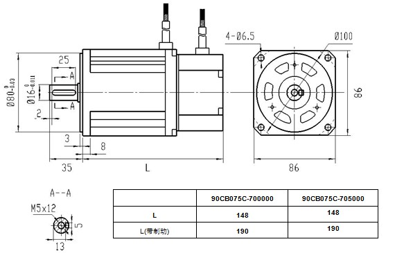

外形尺寸 单位:mm
90CB050C-001011
90CB075C-001012
90CB100C-001011
90CB120C-001011
L
128
144
160
168

    1. 带制动功能的90系列伺服电机的机身长度比标准电机长55mm;
