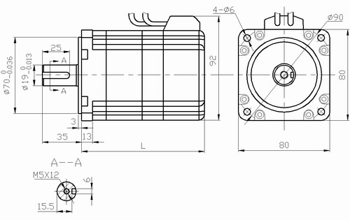

外形尺寸 单位:mm
80CB050C-010000
80CB075C-010000
80CB100C-010000
L
114
131
150
