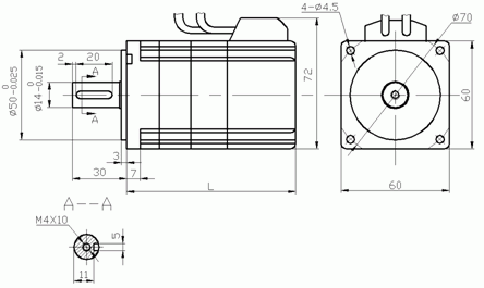

外形尺寸 单位:mm
60CB020C-010000
60CB040C-010000
60CB060C-010000
L
96
121
146
