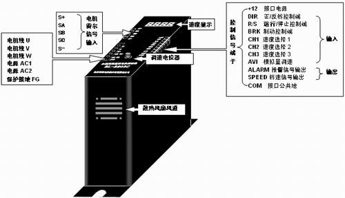

  • 面板示意图

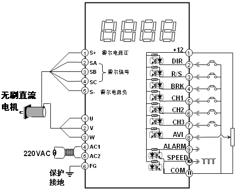

    典型接线图
    注意:因本驱动器220V高压输入,为确保安全在上电工作前必须将接地端子(FG)可靠的与大地连接,任何情况下请不要打开机壳避免意外的损伤!

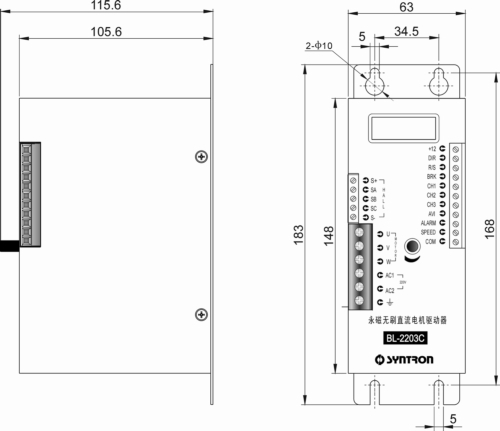

    外形尺寸 单位:mm
    注意:驱动器安装时应保证设备的通风良好,机柜内有多个驱动器并列使用时要保证相互之间的距离不小于10cm。
          机箱应考虑通风散热,避免密闭式环境影响散热,同时也要避免灰尘和杂质对驱动器的影响。驱动器采用风道竖直的立式安装将有利于散热。
          用户应定期清理维护风扇避免积尘过多影响驱动器的正常工作。
