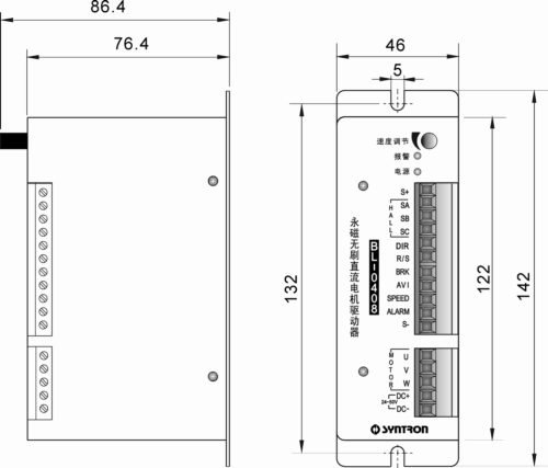

142×87×46mm

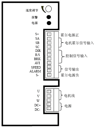

  • 面板示意图
  • 调速方式
        本驱动器提供以下二种调速方式,用户可任选一种
        内部电位器调速:逆时针旋转驱动器面板上的电位器,电机转速减小,顺时针则转速增大,用户使用另一种调速方式时必须将电位器设于最小状态;

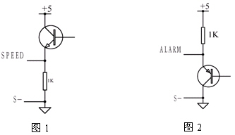

  • 电机转速信号输出(SPEED)
        驱动器通过端子SPEED~S-(见图1)为用户提供与电机转速成比例的脉冲信号,脉冲幅度为5V。每转脉冲数=6×电机极对数,SPEED 频率(Hz)=每转脉冲数×转速(转/分)÷60。例:5 对极电机,每转30 个脉冲,当电机转速为500 转/分时,端子SPEED 的输出频率为250Hz。
  • 驱动器故障(ALARM)
        驱动器内部出现过压或过流时,驱动器进入保护状态,驱动器将自动停止工作,电机停止运行,ALARM输出低电平信号(见图2),驱动器上的红灯亮,只有将驱动器断电才能解除报警。发生此故障,请检查接线是否正确,电源电压是否过高。

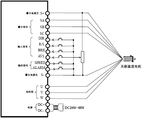

    典型接线图
    外形尺寸 单位:mm
