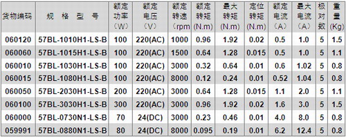

技术数据
注:调整电机设计可以做成不同转速及不同功率的多种规格。用户使用的电机若与上述标准规格不相符,本公司可根据用户要求及时调整电机设计。
