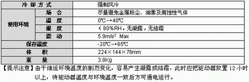

使用环境及参数

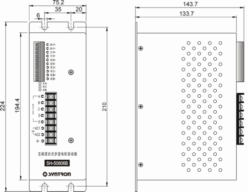

面板示意图

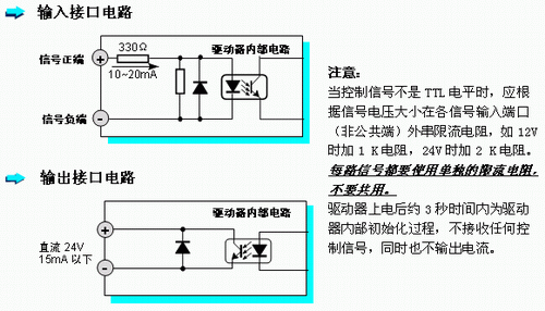

输入输出信号
驱动器的信号输入采用可拔插的端子,可以将其取下,接好线后再插上。本驱动器的输入信号采用双端接口,可以满足共阴、共阳、差分等多种接口形式。
脉冲信号输入:单脉冲控制方式时为脉冲信号输入端,双脉冲控制方式时为正转脉冲信号输入端。输入信号脉冲为沿有效方式,如:在下面的典型接线图中,控制机输出信号下降沿有效。对于驱动器的正确运行来说,有效电平信号占空比应在50%以下,为了确保脉冲信号的可靠响应,脉冲低电平的持续时间不应少于10μs。
方向信号输入:单脉冲模式下该端的内部光耦的通、断被解释为电机运行的两个方向,方向信号的改变将使电机运行的方向发生变化,该端的悬空被等效认为输入高电平。要注意一点是,应确保方向信号领先脉冲信号输入至少10μs建立,从而避免驱动器对脉冲信号的错误响应。当不需换向时,方向信号端可悬空。双脉冲模式下本端口接收反转脉冲,接口逻辑要求与脉冲输入端口一致。输入信号脉冲为沿有效方式。
脱机信号输入:内部光耦导通时,电机相电流被切断,转子处于自由状态(脱机状态)而失去锁定力矩。该功能可显著减少驱动器和电机的损耗。当该端口内部光耦截止时,电机转子处于上电锁定状态。不需要此功能时,脱机信号端可以悬空。
零位信号输出:整步运行方式时驱动器每十拍输出一个脉冲给控制机,半步运行方式时驱动器每二十拍输出一个脉冲给控制机,同时零位指示灯亮一次。无需此信号输出时,该端可悬空。
故障信号输出:当驱动器出现过压或过流时,驱动器切断电机电流,此接口电路闭合,向控制机输出信号,提示控制机驱动器出现故障。
输出信号是光耦集电极开路输出,接点容量DC24V/15mA,低电平有效。

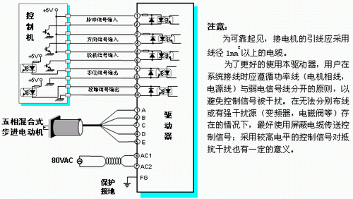

典型接线图
输入输出接口
注意:
1:如果电机与驱动器之间电缆长度超过5米,请事先同厂家联系,将驱动器的驱动电流做适当调整。
2:SH-50806B型驱动器采用升频升压加恒流控制方式,输出相电流值与配套电机的额定相电流、绕组电阻及电感值有关。若用户配套其他厂家生产的电机时,请及时与厂家联系进行驱动器输出电流的整定。

外形尺寸图
