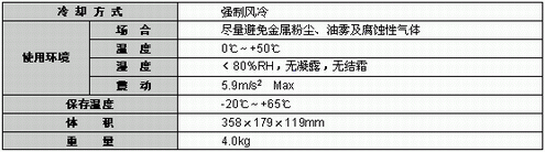

使用环境及参数

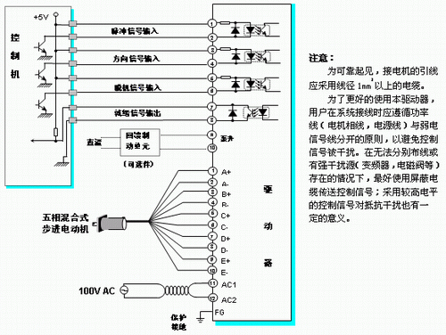

输入输出信号
驱动器的信号输入采用可拔插的端子,可以将其取下,接好线后再插上。

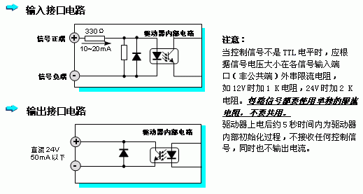

脉冲信号输入:驱动器端口内置光耦,其从关断到导通的变化理解为接受一个有效脉冲沿指令。对于共阳极而言低电平为有效(共阴为高电平有效),此时驱动器将按照相应的时序驱动电机运行一步。对于驱动器的正确运行来说,有效电平信号占空比应在50%以下,为了确保脉冲信号的可靠响应,脉冲低电平的持续时间不应少于5μs。驱动器对导致内部光耦导通的脉冲沿响应。
方向信号输入:单脉冲模式下该端的内部光耦的通、断被解释为电机运行的两个方向,信号的改变将使电机运行的方向发生变化,该端的悬空被等效认为输入高电平。要注意一点是,应确保方向信号领先脉冲信号输入至少10μs建立,从而避免驱动器对脉冲的错误响应。当不需换向时,方向信号端可悬空。双脉冲模式下本端口接收反转脉冲信号,接口逻辑要求与脉冲输入端口一致。
脱机信号输入:该信号端接受控制机输出的高/低电平信号,当使驱动器该端内置光耦导通时,电机绕组相电流被切断,转子处于自由状态(脱机状态)。内置光耦截止时电机处于锁定状态。当不需用此功能时,脱机信号端可悬空。
就绪信号输出:当驱动器处于停机状态、脱机状态或故障(过流、过压、欠压)状态,以及驱动器上电后约5秒钟的内部初始化期间,此接口电路开路,同时驱动器停止向电机输出电流。当驱动器处于可正常工作状态,此接口电路闭合,向控制机输出低电平信号,提示控制机可正常工作。无需将就绪信号送给控制机时此端口可悬空。
回馈制动信号输出(仅供专用回馈制动单元[注]使用):此信号用来控制回馈制动单元,以保护驱动器不被过大的电机回馈能量损坏。制动控制信号不用时此端子可悬空。【注】:回馈制动单元是可选部件。
输出信号是光耦集电极开路输出,接点容量DC24V/15mA,低电平有效。
典型接线图
输入输出接口

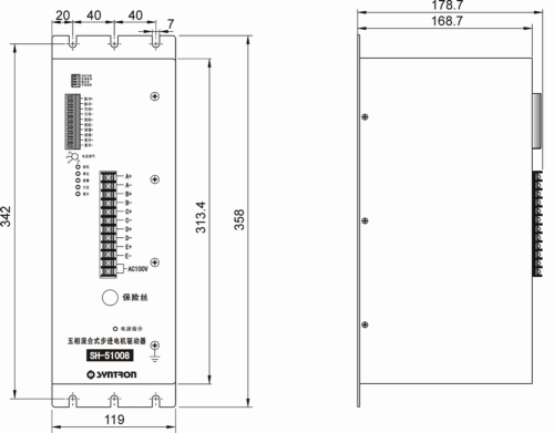

外形尺寸图
注意:驱动器安装时应保证设备的通风良好,并定期检查散热风扇运转是否正常;机柜内有多个驱动器并列使用时要保证相互之间的距离不小于5cm。
为了确保使用安全,请务必将驱动器的接地保护端子与设备保护地良好连接!
