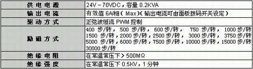

电气特性(环境温度Tj=25℃时)

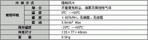

使用环境及参数

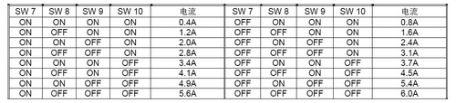

输出电流选择
本驱动器采用双极恒流方式,最大输出电流值为6A/相(有效值),通过驱动器侧板第7,8,9,10四位开关的不同组合可以方便的选择16种电流值,从0.4A到6A(详见电流选择表),(注意:这里所说的电流是指驱动器每相输出正弦波电流的有效值,使用串电流表的方式不能得到正确的读数。)
注:用户对输出电流的更改无须给驱动器重新上电即可生效。

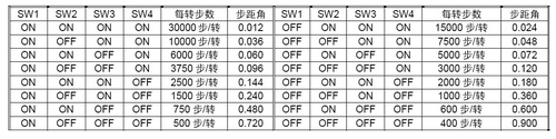

细分选择
用户可以通过驱动器面板上的第1、2、3、4四位拨码开关选择共16种细分模式,用电机每转的步数标识,既可以实现两相的步距(如两相标准半步400步/转)也可以提供类似五相的步距(如五相标准半步1000步/转),用户可以根据需要自行决定细分(详见细分模式选择表)。
注:用户对细分模式的更改需要给驱动器重新上电方可生效。

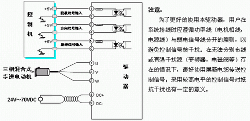

输入信号
驱动器的接线端子采用可拔插端子,可以先将其拨下,接好线后再插上。本驱动器的输入信号采用双端接口,可以满足共阴、共阳、差分等多种接口形式。
脉冲信号输入:驱动器端口内置光耦,光耦导通一次被驱动器解释为一个有效脉冲。对于共阳极而言低电平为有效(共阴为高电平有效),此时驱动器将按照相应的时序驱动电机运行一步。单脉冲模式时此信号端作为脉冲输入信号,双脉冲模式时此信号端作为正转脉冲输入信号。为了确保脉冲信号的可靠响应,光耦每次导通的持续时间不应少于10μs。本驱动器的信号响应频率为200KHz,过高的输入频率将可能得不到正确响应。
方向信号输入:单脉冲模式下该信号作为控制电机的转向信号,该端内部光耦的通、断被解释为控制电机运行的两个方向。控制电机转向时,应确保方向信号领先脉冲信号至少10μs建立,从而避免驱动器对脉冲的错误响应。双脉冲模式下,该信号作为反转的脉冲输入信号,光耦导通一次被驱动器解释为一个有效脉冲。为了确保脉冲信号的可靠响应,光耦每次导通的持续时间不应少于10μs。
脱机信号输入:内部光耦处于导通状态时电机相电流被切断,转子处于自由状态(脱机状态)。光耦关断后电机电流恢复到脱机前的大小和方向。当不需用此功能时,脱机信号端可悬空。
典型接线图

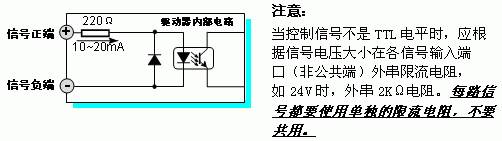

输入接口电路

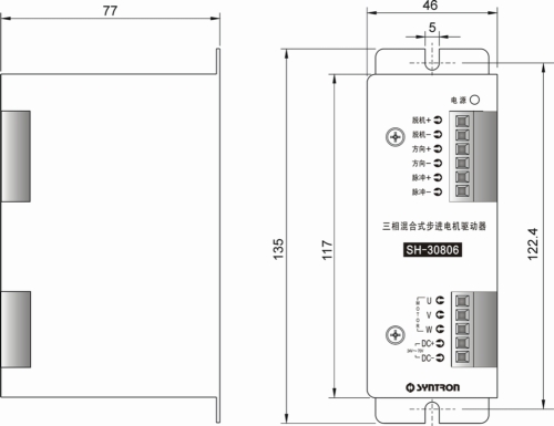

外形尺寸图
