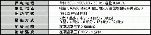

电气特性(环境温度Tj=25℃时)

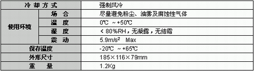

使用环境及参数

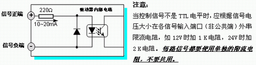

输入信号
驱动器的信号输入采用可拔插的端子,可以将其取下,接好线后再插上。本驱动器的输入信号采用双端接口,可以满足共阴、共阳、差分等多种接口形式。
脉冲信号输入:驱动器端口内置光耦,其从关断到导通的变化理解为接受一个有效脉冲沿指令。对于共阳极而言低电平为有效(共阴为高电平有效),此时驱动器将按照相应的时序驱动电机运行一步。对于驱动器的正确运行来说,有效电平信号占空比应在50%以下,为了确保脉冲信号的可靠响应,脉冲低电平的持续时间不应少于5μs。本驱动器的最高信号响应频率为50KHz,过高的输入频率将可能得不到正确响应。
方向信号输入:单脉冲模式下该端的内部光耦的通、断被解释为电机运行的两个方向,信号的改变将使电机运行的方向发生变化,该端的悬空被等效认为输入高电平。要注意一点是,应确保方向信号领先于脉冲信号输入至少10μs建立,从而避免驱动器对脉冲的错误响应。当不需换向时,方向信号端可悬空。双脉冲模式下本端口接收反转脉冲信号,接口逻辑要求与脉冲输入端口一致。
脱机信号输入:内置光耦导通时电机相电流将被切断,转子处于自由状态(脱机状态)。当不需用此功能时,脱机信号端可悬空。

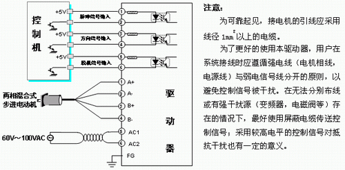

典型接线图

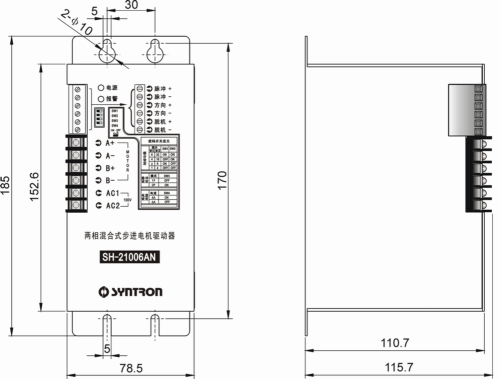

外形尺寸图
注意:驱动器安装时应保证设备的通风良好,并定期检查散热风扇运转是否正常;机柜内有多个驱动器并列使用时要保证相互之间的距离不小于5CM。
