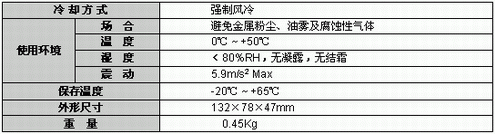

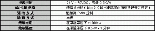

电气特性(环境温度Tj=25℃时)
使用环境及参数
电源电压
本驱动器采用直流电源供电,电源电压在24V~ 70VDC之间都可以正常工作,用户可直接采用交流整流加滤波电容滤波后提供。但注意应使整流后电压纹波峰值不超过70V。考虑到电网电压的波动,变压器副边空载输出电压建议小于50VAC。采用较低的电源电压会使电机高速运行力矩下降,但有助于驱动器降低温升和增加低速时的运行平稳性。所加电源的输出能力应不少于电机的额定相电流,电源电压越低则对电源电流输出能力的要求越大。接线时务必注意电源正负,切勿反接!
电源质量的好坏直接影响到驱动器的性能和功能,电源的纹波大小影响细分的精度,电源共模干扰的抑制能力影响系统的抗干扰性,因此对于要求较高的应用场合,用户一定要注意提高电源的质量。
输出电流选择
本驱动器采用双极恒流方式,最大输出电流值为6A/相(峰值),通过驱动器侧板第1,2,3位拨码开关的不同组合可以方便的选择8种电流值,从1.4A到6.2A(详见电流选择表)。(注意:这里所说的电流是指驱动器每相输出电流的峰值,使用串电流表的方式不能得到正确的读数)

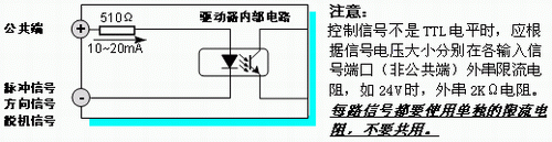

输入信号
驱动器的接线端子采用可拔插端子,可以先将其拨下,接好线后再插上。
公共端:本驱动器的输入信号采用公共端接线方式,兼容共阳和共阴两种模式。输入控制信号通过驱动器内置光耦隔离,用户应将输入信号的公共端 (共阳为电源正极、共阴为电源负极)连接到该端子上,将输入信号连接到对应的信号端子上。
脉冲信号输入:脉冲信号的有效电平(共阳为低电平、共阴为高电平)使驱动器内部光耦导通,驱动器对脉冲信号有效沿(共阳为下降沿、共阴为上升沿)响应。有效脉冲电平的宽度不应小于10μs。过大的脉冲宽度和较低的信号幅度都会影响对信号的良好响应并易引入扰动。本驱动器的信号响应频率为50KHz,过高的输入频率将可能得不到正确响应。
方向信号输入:该端信号的高电平和低电平控制电机的两个转向。控制电机转向时,应确保方向信号领先脉冲信号输入至少10μs建立,可避免驱动器对脉冲的错误响应。
脱机信号输入:脱机控制端外加有效电平(共阳为低电平、共阴为高电平)时,驱动器将切断电机绕组电流使电机轴处于自由状态,此时的脉冲信号将不能被响应。此状态可显著降低驱动器和电机的功耗和温升。当不需用此功能时,脱机信号端可悬空。

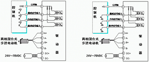

典型接线图
注意:为了更好的使用本驱动器,用户在系统接线时应遵循功率线(电机相线,电源线)与弱电信号线分开的原则,以避免控制信号被干扰。在无法分别布线或有强干扰源(变频器,电磁阀等)存在的情况下,最好使用屏蔽电缆传送控制信号;采用较高电平的控制信号对抵抗干扰也有一定的意义。

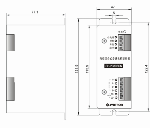

外形尺寸图
注意:驱动器安装时应保证设备的通风良好,并定期检查散热风扇运转是否正常;机柜内有多个驱动器并列使用时要保证相互之间的距离不小于5CM。
