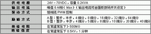

电气特性(环境温度Tj=25℃时)

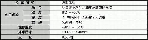

使用环境及参数

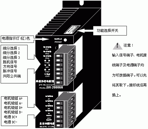

面板示意图

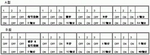

细分选择
本驱动器有A、B两种类型,每种类型各提供8种细分运行模式。对于A型,可提供整步、半步(优化半步)、4细分、8细分、16细分、32细分、64细分模式;对于B型,可提供整步、半步、4细分、5细分、8细分、10细分、20及40细分模式。对于类型的选择,用户需要事先确定通知厂家。驱动器出厂时,面板上会有类型标注。8种细分模式用户既可通过侧板开关(1,2,3)方便设定(详见细分模式选择表)也可以使用端子上提供的MS1,MS2,MS3三个接口由系统选择(详见在线细分切换)。细分步数均相对整步而言,如驱动整步为1.8度电机,设定整步运行时,一个脉冲使电机转动1.8度,半步时,一个脉冲使电机转动0.9度,4细分时一个脉冲则使电机转动0.45度……
(我公司也可按客户需求,提供25细分、50细分及128细分的驱动器)
在线细分切换
用户可以通过驱动器面板上的拨码开关选择细分模式,共有8种模式备选,同样也可以通过在输入信号选择端子上加对应的电信号完成同样的功能,信号端子和细分选择开关一一对应(例如:MS1对应细分选择开关1),细分选择开关闭合(ON--拨码开关置于“0”侧)等效于对应的输入信号端子输入低电位(内部光耦导通),当开关设定和端子的信号不一致时,以端子低电平和开关闭合为优先。因此要完全使用输入信号端子控制细分,请将细分选择开关的1,2,3位设置为全OFF状态。
为了降低细分驱动器对用户控制系统输出高频率范围的要求,同时降低控制的复杂性,在保证精度的前提下,本驱动器提供了各个运行模式之间的在线自由切换,用户可以通过控制信号自由决定所使用的细分数,并在运行中随时切换。值得注意的是:若在不停止脉冲输入的情况下进行细分模式的动态切换,由于细分的差异,同样的输入脉冲频率会对应不同的电机转速,因此当由高细分切换到低细分或整步时,若不相应调整脉冲频率,就会使电机转速突然以倍数上升,这种状况可能导致电机丢步或堵转,所以动态切换细分时要注意相应的调整脉冲频率,以保持切换前后,电机转速的平稳过渡。对于静态(电机静止或转速极低)下的切换就比较简单了。
用户实际使用时可以根据自己的需要灵活选择以达到最好的效果,兼顾速度和精度的要求。比如64细分下要走131步,可以转化为走2个整步和3个64细分步。

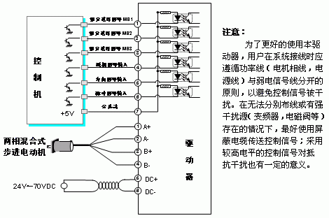

电机接线
本驱动器的设计为配合两相混合式步进电机使用,所采用的是双极恒流的控制方式,可以最大限度的利用电机的铁磁材料。可以配合4线,6线及8线的电机使用。对于8线的电机在电流允许的前提下,可以接成串联或并联方式使用。要特别提出注意的是,本驱动器不能配合5线两相电机使用!

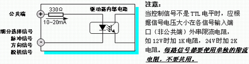

输入信号
驱动器的接线端子采用可拔插端子,可以先将其拨下,接好线后再插上。
公共端:本驱动器的输入信号采用共阳极接线方式,用户应将控制信号的正电源连接到该端子上,信号输出线连接到相应的信号端子上,当信号输入端出现低电平时,相对应的内部光耦开通,将信号输入驱动器中。当用户系统的信号无法提供共阳接线方式时,需要另做转换接口的电路与之匹配,也可以和我们联系,使用本公司的信号转换模块解决。
脉冲信号输入:信号从高到低的下跳变被驱动器解释为一个脉冲,此时驱动器将按照相应的时序驱动电机运行一步。脉冲低电平的持续时间不应少于300ns。本驱动器的信号最高响应频率为2MHz,过高的输入频率将可能得不到正确响应。
方向信号输入:该端的高电平和低电平被解释为电机运行的两个方向,信号的改变将使电机运行的方向发生变化。该端的悬空被等效认为输入高电平。要注意一点是,应确保方向信号领先脉冲信号输入至少10μs建立,从而避免驱动器对脉冲的错误响应。当不需换向时,方向信号端可悬空。
脱机信号输入:输入低电平时电机相电流被切断,转子处于自由状态。不用此功能时脱机信号端可悬空。
细分选择信号:这三个端子实现通过上位控制机输出信号设定细分模式以及细分模式的在线自动切换功能,端子外加低电平时内部的光耦导通,等同于对应的细分选择拨码开关置于‘ON’侧。正确使用此功能的详细介绍请参见上页‘在线细分选择’中的说明。要注意一点是,应确保细分选择信号领先于脉冲信号输入至少10μs建立,从而避免驱动器对脉冲的错误响应。当不需用此功能时,细分选择信号端可悬空。
典型接线图

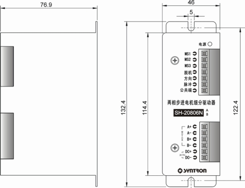

外形尺寸图
