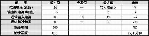

电气特性(环境温度Tj=25℃时)

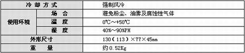

使用环境及参数

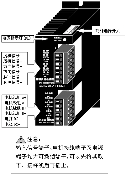

面板示意图

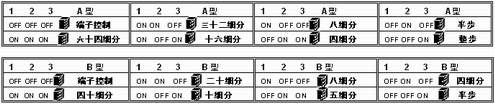

细分运行模式
本驱动器有A、B两种类型,每种类型各提供8种细分运行模式。对于A型,可提供整步、半步(优化半步)、4细分、8细分、16细分、32细分、64细分模式;对于B型,可提供整步、半步、4细分、5细分、8细分、10细分、20及40细分模式。对于类型的选择,用户需要事先确定通知厂家。驱动器出厂时,面板上会有类型标注。8种细分模式用户既可通过侧板开关(1,2,3)方便设定(详见细分模式选择表)。细分步数均相对整步而言,如驱动整步为1.8度电机,设定整步运行时,一个脉冲使电机转动1.8度,半步时,一个脉冲使电机转动0.9度,4细分时一个脉冲则使电机转动0.45度……
(我公司也可按客户需求,提供25细分、50细分及128细分的驱动器)

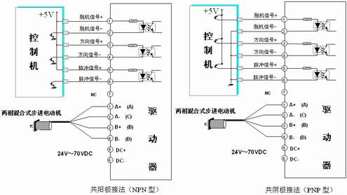

输入信号
注意:
本驱动器采用单脉冲控制方式。输入控制信号通过内置光耦隔离,采用双端输入接法。为确保内置光耦能可靠导通,要求控制信号提供至少6mA的电流。内置光耦的限流电阻为220Ω,适合TTL电平的信号接口(VCC=5V)。当输入信号不是TTL电平时,用户要加限流电阻,12V时加1K电阻,24V时加2K电阻。端子接线时请务必接牢,避免由于松动造成的异常或损坏。
脉冲输入 STEP
驱动器内部光耦从关断到开通的过程被驱动器解释为一个脉冲,此时驱动器将按照相应的时序驱动电机运行一步。脉冲有效电平(使光耦维持导通)的持续时间不应少于1us。本驱动器的信号最高响应频率为500KHz。
方向输入DIR
该端的高电平和低电平被解释为电机运行的两个方向(单脉冲模式),信号的改变将使电机运行的方向发生变化。该端的悬空被等效认为输入高电平。要注意一点是,应确保方向领先脉冲输入至少2μs建立,从而避免驱动器对脉冲的错误响应。当不需换向时,DIR信号端可悬空。双脉冲型在该端接受反转脉冲,时序逻辑要求与脉冲输入端相同。
脱机输入FREE
输入低电平时电机相电流被切断,转子处于自由状态。不用此功能时信号端可悬空。

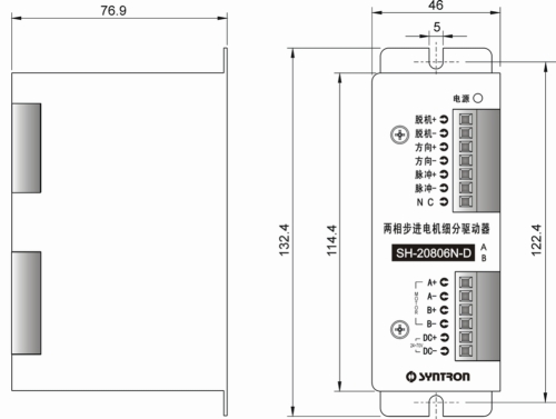

外形尺寸 单位:mm
注意:
驱动器安装时应保证设备的通风良好,并定期检查散热风扇运转是否正常;机柜内有多个驱动器并列使用时要保证相互之间的距离不小于5CM。
