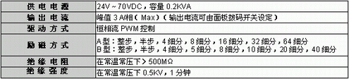

电气特性(环境温度Tj=25℃时)
使用环境及参数

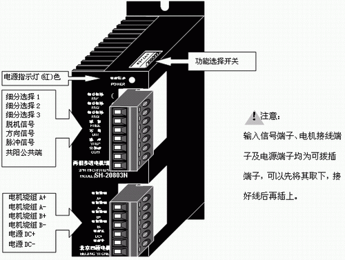

面板示意图

输入信号
驱动器的信号输入采用可拔插的端子,可以将其取下,接好线后再插上。

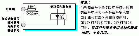

公共端:本驱动器的输入信号采用共阳极接线方式,用户应将控制信号的正电源连接到该端子上,信号输出线连接到相应的信号端子上,当信号输入端出现低电平时相对应的内部光耦开通,将信号输入驱动器中。当用户系统的信号无法提供共阳接线方式时,需要另做转换接口的电路与之匹配,也可以和我们联系,使用本公司的信号转换模块解决。
脉冲信号输入:信号从高到低的下跳变被驱动器解释为一个脉冲,此时驱动器将按照相应的时序驱动电机运行一步。脉冲低电平的持续时间不应少于300ns。本驱动器的信号最高响应频率为2MHz,过高的输入频率将可能得不到正确响应。
方向信号输入:该端的高电平和低电平被解释为电机运行的两个方向,信号的改变将使电机运行的方向发生变化。该端的悬空被等效认为输入高电平。要注意一点是,应确保方向信号领先脉冲信号输入至少10μs建立,从而避免驱动器对脉冲的错误响应。当不需换向时,方向信号端可悬空。
脱机信号输入:输入低电平时电机相电流被切断,转子处于自由状态。不用此功能时脱机信号端可悬空。
细分选择信号:这三个端子实现通过上位控制机输出信号设定细分模式和细分模式的在线自动切换功能,端子外加低电平时内部的光耦导通,等同于对应的细分选择拨码开关置于‘ON’侧。正确使用此功能的详细介绍请参见上页‘在线细分选择’中的说明。要注意一点是,应确保细分选择信号领先于脉冲信号输入至少10μs建立,从而避免驱动器对脉冲的错误响应。当不需用此功能时,细分选择信号端可悬空。
典型接线图
输入接口电路

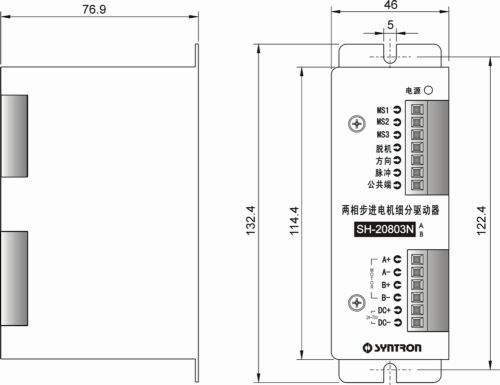

外形尺寸图
注意:驱动器安装时应保证设备的通风良好,并定期检查散热风扇运转是否正常;机柜内有多个驱动器并列使用时要保证相互之间的距离不小于5CM。
