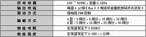

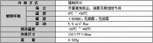

电气特性(环境温度Tj=25℃时)
使用环境及参数

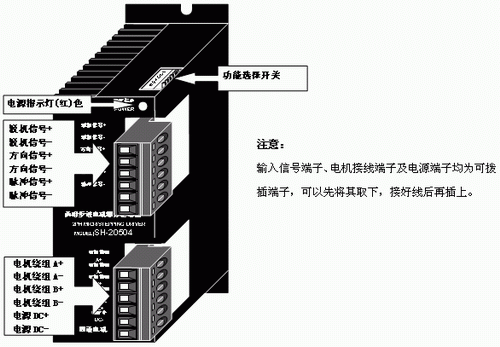

面板示意图

驱动器的信号输入采用可拔插的端子,可以将其取下,接好线后再插上。本驱动器的输入信号采用双端接口,可以满足共阴、共阳、差分等多种接口形式。

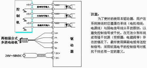

电机接线:本驱动器的设计为配合两相混合式步进电机使用,所采用的是双极恒流的控制方式,可以最大限度的利用电机的铁磁材料。可以配合4线,6线及8线的电机使用。对于8线的电机,在电流允许的前提下,可以接成串联或并联方式使用。要特别提出注意的是,本驱动器不能配合5线两相电机使用!
典型接线图

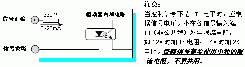

输入接口电路

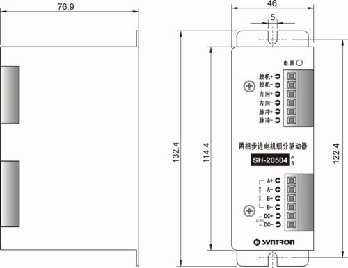

外形尺寸图
注意:驱动器安装时应保证设备的通风良好,并定期检查散热风扇运转是否正常;机柜内有多个驱动器并列使用时要保证相互之间的距离不小于5CM。
