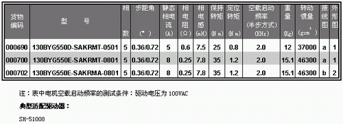

技术数据
点击放大
型号说明
点击放大
矩频特性曲线
130BYG550D-SAKRMT-0501
步 距 角:0.36°
驱动方式:恒流斩波
接线说明:标准方式
130BYG550E-SAKRMx-0801
步 距 角:0.36°
驱动方式:恒流斩波
接线说明:标准方式

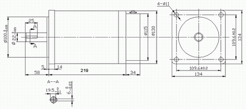

外形尺寸  单位:mm
130BYG550x-SAKRMT-xxxx

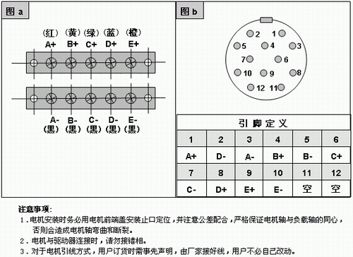

接线说明
