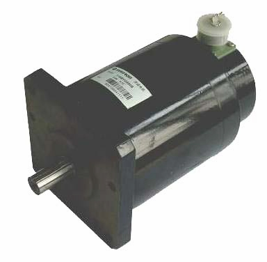

110BYG五相混合式步进电机

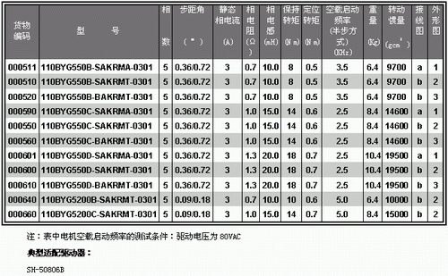

技术数据
点击放大
型号说明
点击放大
矩频特性曲线
110BYG550B-xxxxxx-0301
步 距 角:0.36°
驱动方式:升频升压
接线方式:标准方式
110BYG550C-xxxxxx-0301
步 距 角:0.36°
驱动方式:升频升压
接线方式:标准方式
110BYG550D-xxxxxx-0301
步 距 角:0.36°
驱动方式:升频升压
接线方式:标准方式
110BYG5200B-xxxxxx-0301
步 距 角:0.09°
驱动方式:升频升压
接线方式:标准方式
110BYG5200C-xxxxxx-0301
步 距 角:0.09°
驱动方式:升频升压
接线方式:标准方式

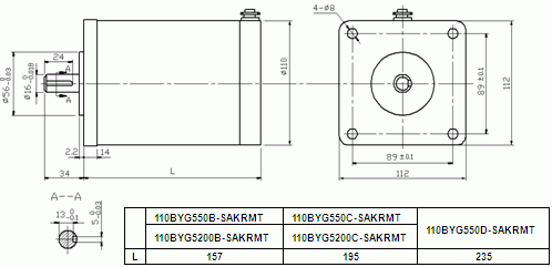

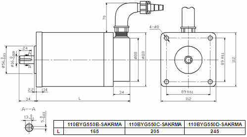

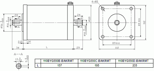

外形尺寸  单位:mm
110BYG550x-SAKRMA-0301
110BYG5xxx-SAKRMT-0301
110BYG550x-BAKRMT-0301

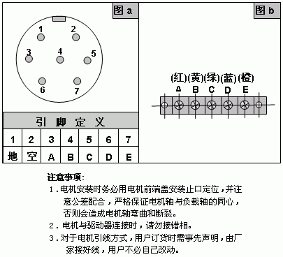

接线说明
