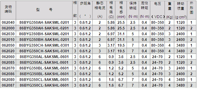

技术数据

86BYG350AH-xxxxxx-0201
步 距 角:0.6°
驱动方式:双极恒流
接线方式:标准方式
86BYG350BH-xxxxxx-0201
步 距 角:0.6°
驱动方式:双极恒流
接线方式:标准方式
86BYG350CH-xxxxxx-0201
步 距 角:0.6°
驱动方式:双极恒流
接线方式:标准方式
86BYG350AL-xxxxxx-0201
步 距 角:0.6°
驱动方式:双极恒流
接线方式:标准方式
86BYG350BL-xxxxxx-0201
步 距 角:0.6°
驱动方式:双极恒流
接线方式:标准方式
86BYG350CL-xxxxxx-0201
步 距 角:0.6°
驱动方式:双极恒流
接线方式:标准方式

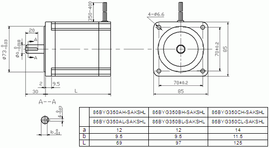

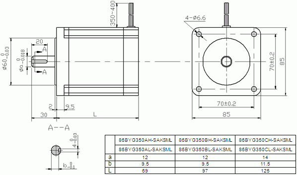

外形尺寸  单位:mm
86BYG350xx-SAKSML-xxxx
86BYG350xx-SAKSHL-xxxx
