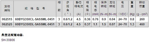

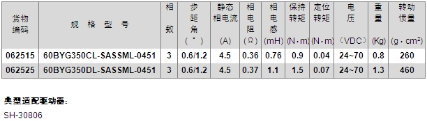

技术数据
点击放大
型号说明
矩频特性曲线
60BYG350CL-SASSML-0601
步 距 角:0.6°
驱动方式:双极恒流
接线方式:标准方式
60BYG350DL-SASSML-0601
步 距 角:0.6°
驱动方式:双极恒流
接线方式:标准方式

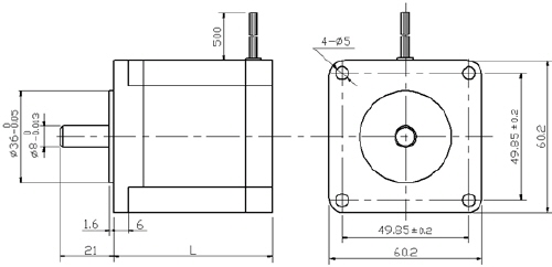

外形尺寸  单位:mm
