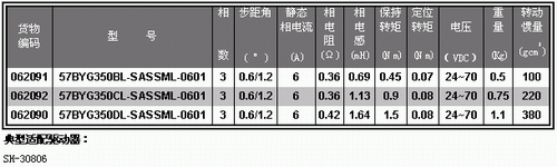

技术数据

57BYG350BL-SASSML-0601
步 距 角:0.6°
驱动方式:双极恒流
接线方式:标准方式
57BYG350CL-SASSML-0601
步 距 角:0.6°
驱动方式:双极恒流
接线方式:标准方式
57BYG350DL-SASSML-0601
步 距 角:0.6°
驱动方式:双极恒流
接线方式:标准方式

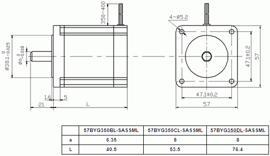

外形尺寸  单位:mm

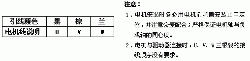

接线说明
