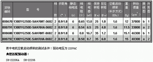

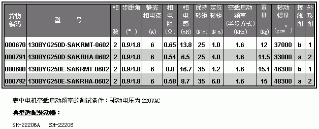

技术特点
    绝缘电阻——500VDC 100MΩ Min
    轴向间隙——0.1~0.3mm
    径向跳动——0.02mm Max
    温 升——65K Max
    绝缘强度——1000V AC 1Minute
    环境温度—— -20℃ ~ +55℃
    绝缘等级——B 级
技术数据
点击放大
型号说明
点击放大

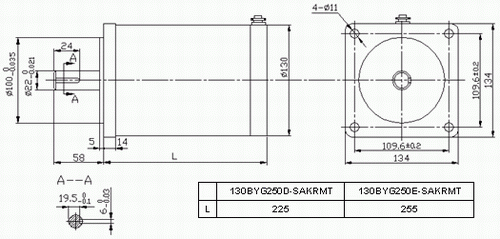

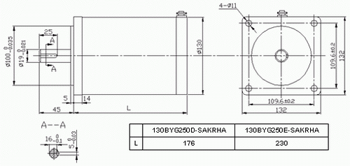

外形尺寸  单位:mm
130BYG250x-SAKRMT-0602
130BYG250x-SAKRHA-0602
