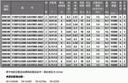

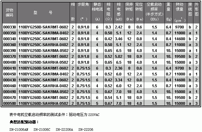

技术数据
点击放大
型号说明
点击放大
矩频特性曲线
110BYG250B-xxxxxx-xxxx
步 距 角:0.9°
驱动方式:升频升压
接线方式:标准方式
110BYG260B-xxxxxx-xxxx
步 距 角:0.75°
驱动方式:升频升压
接线方式:标准方式
110BYG250C-xxxxxx-xxxx
步 距 角:0.9°
驱动方式:升频升压
接线方式:标准方式
110BYG260C-xxxxxx-xxxx
步 距 角:0.75°
驱动方式:升频升压
接线方式:标准方式

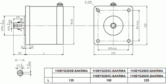

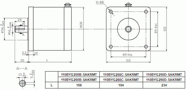

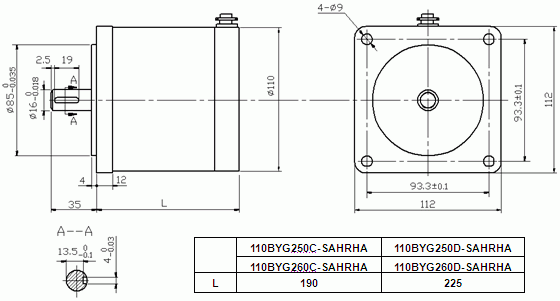

外形尺寸  单位:mm
110BYG2xxx-SAKRMA-xxxx
110BYG2xxx-SAKRMT-xxxx
110BYG2xxx-SAHRHA-xxxx
