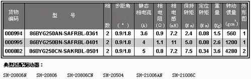

技术数据
点击放大
型号说明
点击放大

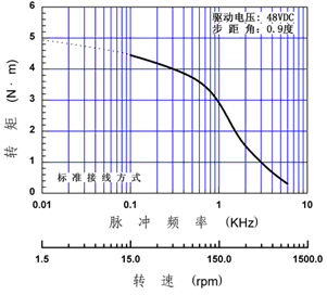

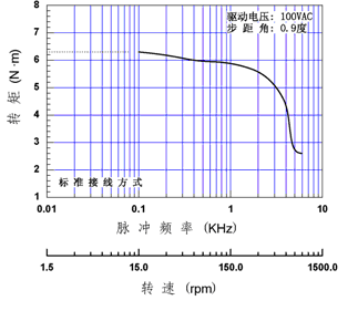

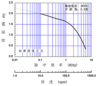

矩频特性曲线

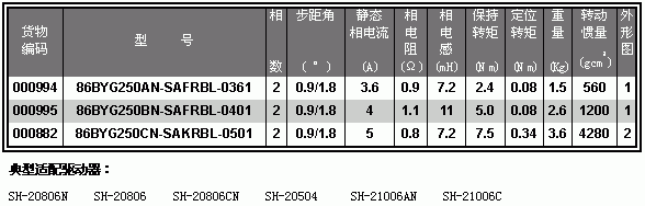

86NBYG250AN-SAFRBL-0361
步 距 角:1.8°
驱动方式:双极恒流
接线方式:标准方式
86NBYG250BN-SAFRBL-0401
步 距 角:1.8°
驱动方式:双极恒流
接线方式:标准方式
86NBYG250CN-SAKRBL-0501
步 距 角:1.8°
驱动方式:双极恒流
接线方式:标准方式

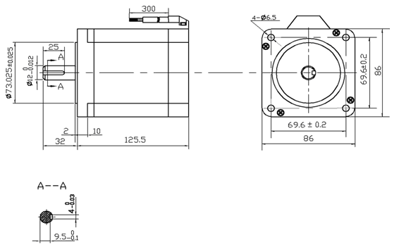

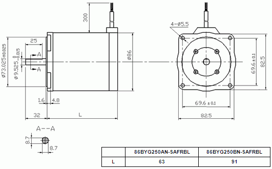

外形尺寸  单位:mm
86BYG250xN-SAFRBL-xxxx
86BYG250CN-SAKRBL-0501
