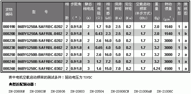

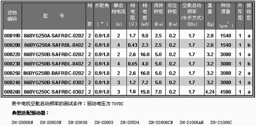

技术数据
点击放大
型号说明
点击放大
矩频特性曲线
86BYG250A-xxxxxx-0202
步 距 角:0.9°
驱动方式:双极恒流
接线方式:标准方式[注1]
86BYG250A-xxxxxx-0402
步 距 角:0.9°
驱动方式:双极恒流
接线方式:高速方式[注2]
86BYG250B-xxxxxx-0202
步 距 角:0.9°
驱动方式:双极恒流
接线方式:标准方式[注1]
86BYG250B-xxxxxx-0402
步 距 角:0.9°
驱动方式:双极恒流
接线方式:高速方式[注2]
86BYG250C-xxxxxx-0302
步 距 角:0.9°
驱动方式:双极恒流
接线方式:高速方式[注2]

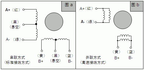

[注1]:标准方式对应于电机绕阻串联接法,见接线图a
[注2]:高速方式对应于电机绕阻并联接法,见接线图b

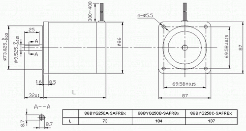

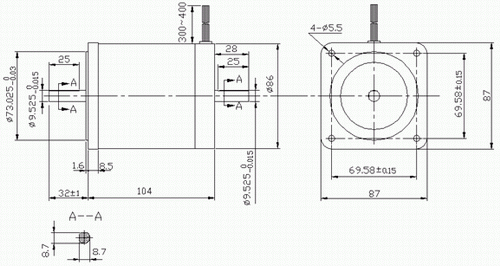

外形尺寸  单位:mm
86BYG250x-SAFRBx-xxxx
86BYG250B-BAFRBx-xxxx
接线说明
