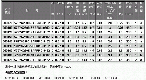

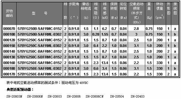

技术数据
点击放大
型号说明
点击放大
矩频特性曲线
57BYG250B-xxxxxx-0152
步 距 角:0.9°
驱动方式:双极恒流
接线方式:标准方式[注1]
57BYG250B-xxxxxx-0302
步 距 角:0.9°
驱动方式:双极恒流
接线方式:高速方式[注2]
57BYG250C-xxxxxx-0152
步 距 角:0.9°
驱动方式:双极恒流
接线方式:标准方式[注1]
57BYG250C-xxxxxx-0302
步 距 角:0.9°
驱动方式:双极恒流
接线方式:高速方式[注2]
57BYG250E-xxxxxx-0152
步 距 角:0.9°
驱动方式:双极恒流
接线方式:标准方式[注1]
57BYG250E-xxxxxx-0302
步 距 角:0.9°
驱动方式:双极恒流
接线方式:高速方式[注2]
[注1]:标准方式对应于电机绕阻串联接法,见接线图a
[注2]:高速方式对应于电机绕阻并联接法,见接线图b

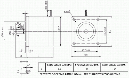

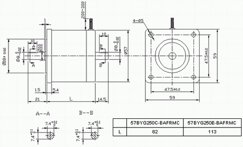

外形尺寸  单位:mm
57BYG250x-SAFRMx-xxxx
57BYG250x-BAFRMC-0152
