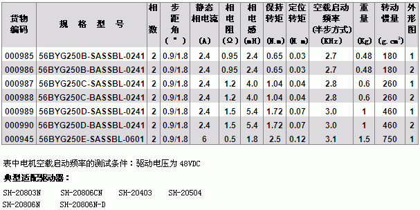

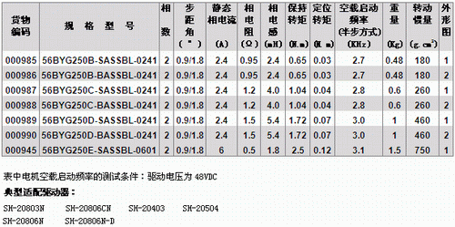

技术数据

矩频特性曲线
56BYG250B-xxxxxx-0241
步 距 角:0.9°
驱动方式:双极恒流
接线方式:标准方式
56BYG250C-xxxxxx-0241
步 距 角:0.9°
驱动方式:双极恒流
接线方式:标准方式
56BYG250D-xxxxxx-0241
步 距 角:0.9°
驱动方式:双极恒流
接线方式:标准方式
56BYG250E-xxxxxx-0601
步 距 角:0.9°
驱动方式:双极恒流
接线方式:标准方式

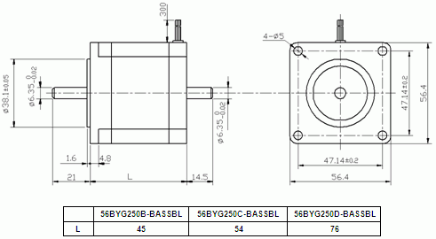

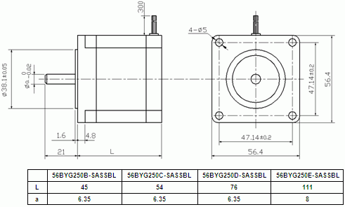

外形尺寸  单位:mm
56BYG250x-SASSBL-xxxx
56BYG250x-BASSBL-xxxx
