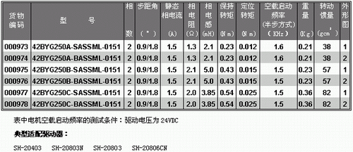

技术特点
    绝缘电阻——500VDC 100MΩ Min
    轴向间隙——0.08mm
    径向跳动——0.02mm Max
    温 升——65K Max
    绝缘强度——500V AC 1Minute
    环境温度—— -20℃ ~ +50℃
    绝缘等级——B 级
技术数据
点击放大
型号说明
点击放大

42BYG250A-xxxxxx-0151
步 距 角:0.9°
驱动方式:双极恒流
接线方式:标准方式
42BYG250B-xxxxxx-0151
步 距 角:0.9°
驱动方式:双极恒流
接线方式:标准方式
42BYG250C-xxxxxx-0151
步 距 角:0.9°
驱动方式:双极恒流
接线方式:标准方式

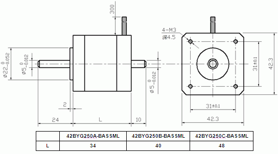

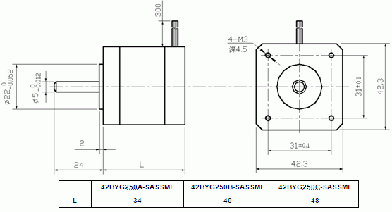

外形尺寸  单位:mm
42BYG250x-SASSML-0151
42BYG250B-BASSML-0051
