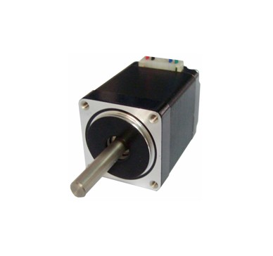

28BYG两相混合式步进电机

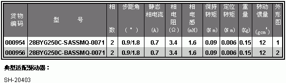

技术数据
点击放大
型号说明
点击放大

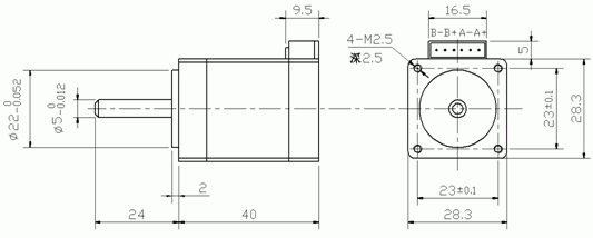

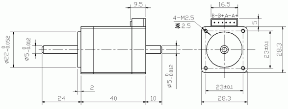

外形尺寸  单位:mm
28BYG250C-SASSMQ-0071
28BYG250C-BASSMQ-0071
