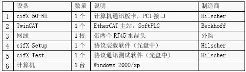

    试验所需设备:

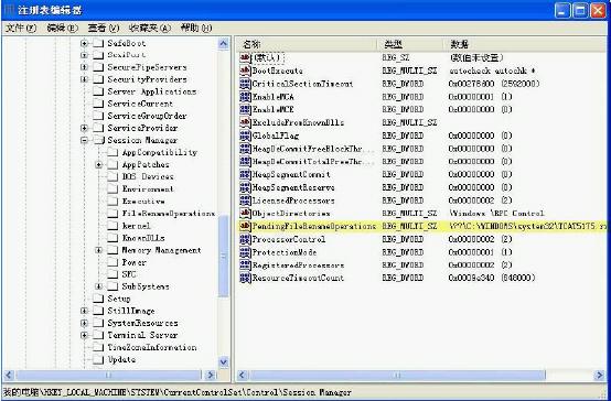

    如果TwinCAT无法正常安装,请按照以下方式操作(来自Beckhoff的技术支持文档):
    安装TwinCAT软件过程中,如果出现图中提示信息:There are some files marked for deletion on next reboot.Please reboot first and then install again。
    此时无需按提示重新启动电脑,按以下步骤进行操作,手动删除注册表里相应的键值来处理。
    开始,运行,输入:regedit ,进入注册表编辑器。找到以下注册表项:
    [HKEY_LOCAL_MACHINE\SYSTEM\CurrentControlSet\Control\Session Manager]删除键值: "PendingFileRenameOperations"
    再重新安装即可。

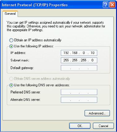

    5.1 计算机IP地址配置
    计算机的IP 地址不能设置为“自动获取”,必须手动设置。
    此时,计算机屏幕右下角的小电脑图标显示为没有连接状态,因为此时cifX 50-RE板卡上还没有相应的协议堆栈。

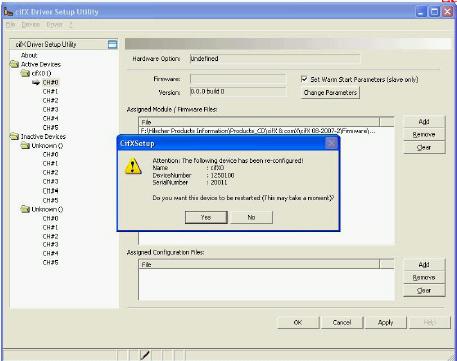

    5.2 cifX 50-RE配置

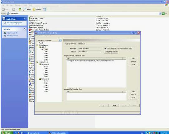

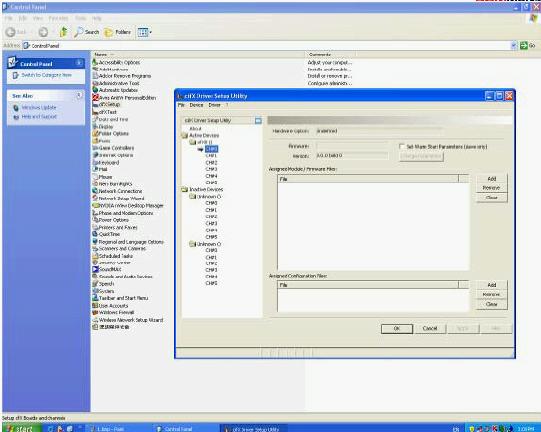

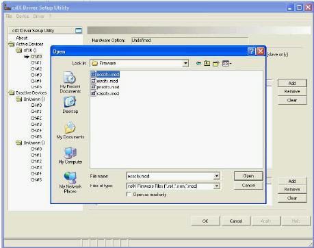

    cifX 50-RE支持所有主流的实时工业以太网协议(EtherCAT、PROFINET IO、Ethernet/IP、PowerLink、Sercos III等等),其协议堆栈作为可装载的固件,已经存储在提供的CD光盘中。在出厂时,硬件板卡上并没有加载具体的协议堆栈,因此必须先加载EtherCAT从站的协议堆栈:
    (1)从控制面板中选中“cifX Setup”图标,在cifX Driver Setup Utility应用对话框中选择“Active Devices→cifX0()→CH#0”;
    (2)点击“Add”,从产品CD光盘中选择EtherCAT从站的协议堆栈ecscifx.mod,再点击“Open”;

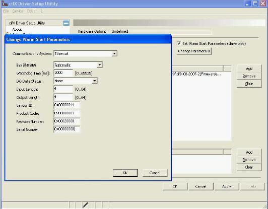

    (3)选中“Set Warm Start Parameters”前的方框,在弹出的对话框中,选择EtherCAT, 并输入相应的参数,再点击“OK”;
    (4)点击“Yes”;
    (5)点击“OK”。 此时,计算机屏幕右下角的小电脑图标显示为连接状态;
    建议:重新启动计算机。

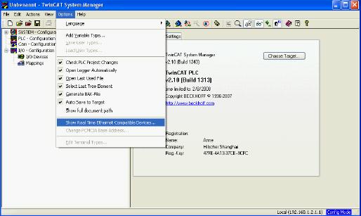

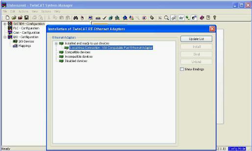

    由于使用PC机的以太网网口作为EtherCAT主站的网络接口,因此还需要对TwinCAT进行配置:
    (1)运行TwinCAT System Manager程序,选择“Options→Show Real Time Ethernet Compatible Devices”;
    (2)选中“Compatible devices”,点击“Install”;
    对TwinCAT的网络配置完成,可进行通讯测试了。

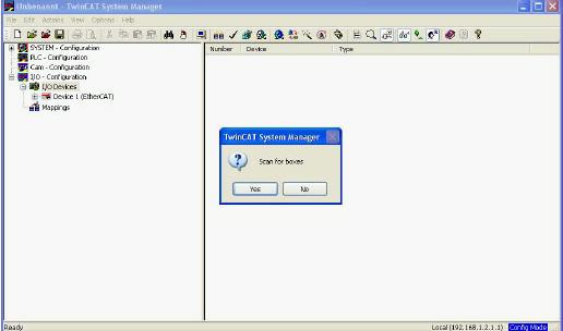

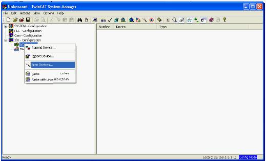

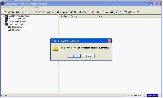

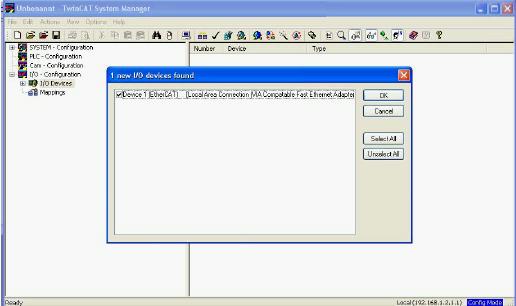

    (1)运行TwinCAT System Manager程序,选择“File→New”,选中左边方框中“I/O Devices”,点击鼠标右键,选择“Scan Devices”;
    (2)点击“OK”;

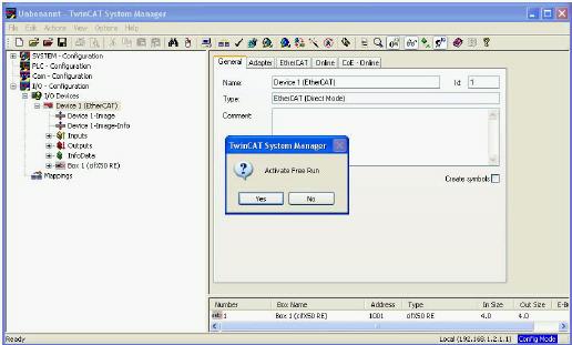

    (3)选中“Device1[EtherCAT]”前的对话框,点击“OK”;
    (4)点击“Yes”;
    (5)点击“Yes”;

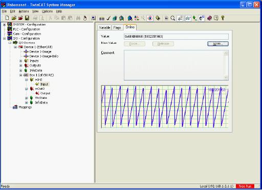

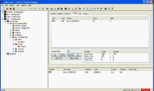

    (6)此时,扫描到EtherCAT从站设备Box 1(cifX 50-RE), 该从站的状态为“OP”,可操作状态;

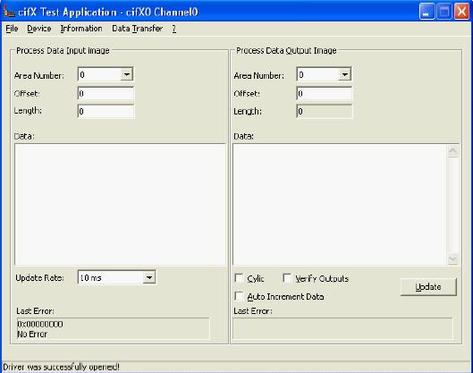

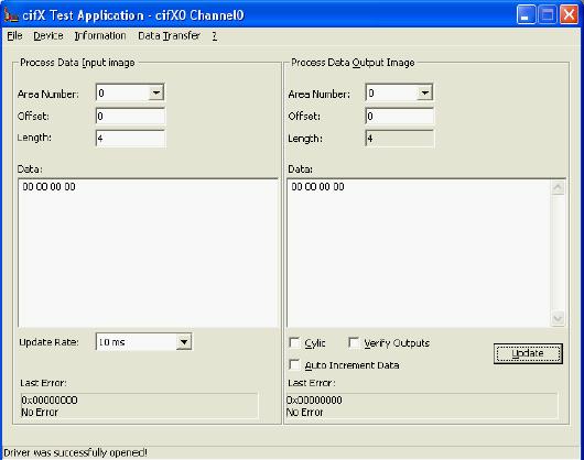

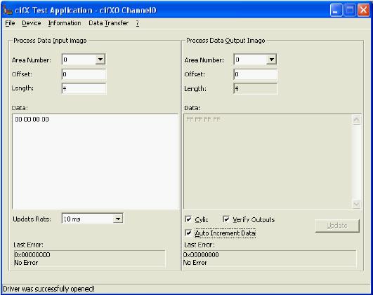

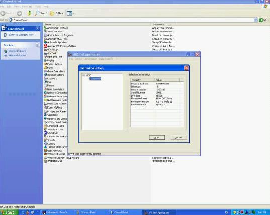

    (7)从控制面板中选中“cifX Test”图标,在cifX Test Application应用对话框中选择“Device→Open”,选中“cifX0→Channel0”;
    (8)点击“Open”,再选择“Data Transfer→I/O Data”;
    (9)在左侧Process Data Input image区域的Length后输入4,鼠标左键在下面Data区域点击一下,显示4个字节长度数据:00 00 00 00;在右侧Process Data Output image区域的Data区域下直接输入4个字节长度数据:00 00 00 00;
    (10)先点击“Update”,再分别选中Cylic、Verify Outputs和Auto Increment Data前的方框;

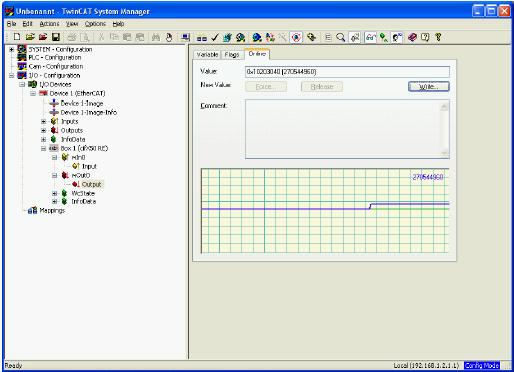

    (11)此时,在TwinCAT System Manager软件的对话框中,选择“Box 1(cifX 50-RE)→wIn0→Input”,在右侧的Online对话框出现EtherCAT从站设备(cifX 50-RE)发给EtherCAT主站TwinCAT的数据;

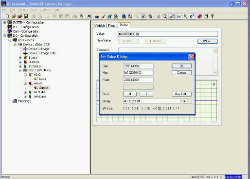

    (12)在TwinCAT System Manager软件的对话框中,选择“Box 1(cifX 50-RE)→wOut0→Output”,选择右侧的Online对话框,点击“Write”,在弹出的对话框中输入EtherCAT主站TwinCAT发给EtherCAT从站设备(cifX 50-RE)的数据;
    (3)点击“OK”;
    (4)同时,在cifX Test Application应用对话框中左侧Process Data Input image的Data区域显示EtherCAT主站TwinCAT发给EtherCAT从站设备(cifX 50-RE)的数据;
