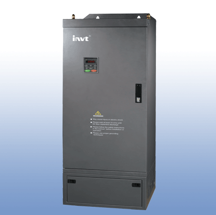

一、优化的V/F控制
CHF系列变频器采用DSP控制系统,完成优化的V/F控制,比传统V/F控制更具优越的性能。
二、经济型结构(G/P合一)
CHF系列变频器为通用型变频器,主要面向简单调速应用客户,采用G/P合一结构,更能满足大部分客户的功能需求。
