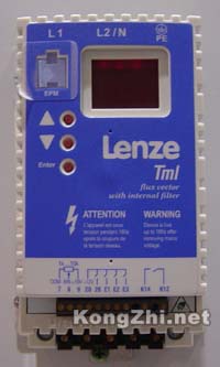

    伦茨Tml采用最先进的无速度传感器型矢量算法,产品结构紧凑、集各类应用所需的性能于一身,并且价格极具竞争力。
    如果应用场合的电压和功率等级跨度很大,并且要求更多的
I/O端口或通讯功能,Tmd将是您的理想选择。采用灵活的EPM模块,在Tml上开发的程序也可以在Tmd中应用,反之亦然。
强大的参数设置,简单而方便
利用我们成功推出的smd扩展参数集设定,TmlTmd不仅可以实现方便的参数设置,而且是市场上复制参数最为简便的变频器。
采用独家推出的EPM模块,无需对变频器供电,利用电池供电的手持式编程器即可实现对TmlTmd编程。使用EPM编程器,在2秒内即可对EPM模块进行复制,并且用户设置参数集和OEM出厂默认参数集被同时烧录。
适应全球市场的通用变频器
作为全球用户的供应商,伦茨的产品也根据用户需要设计。TmlTmd变频器都符合CEULCUL认证。为满足EN61800-3/A11要求,实现更为方便的安装,Tml包含一个内置的RFI滤波器,而Tmd可以直接安装在一系列背板式的RFI滤波器上。
Tmd在全球50多个国家销售,用户可以获得所需的全部技术支持。
