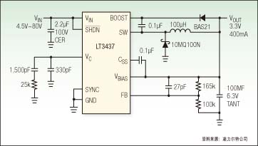

凌力尔特最近推出了H级型号的LT3437降压开关稳压器。该器件的工作电压范围为3.3V~60V连续输入,能够耐受高达80V的瞬态电压。其500mA的内部开关可在电压低至1.25V的条件下提供高达400mA的连续输出电流。它在突发模式下工作时,可将无负载静态电流降低至100mA以下,从而最大程度地延长了常态开机应用中的电池使用寿命。H级型号的LT3437器件可在140℃的结温下工作,而E级和I级型号则只能在125℃的最高结温下工作。其它特性包括低于1mA的关断电流、200kHz的开关频率、软启动功能以及0.8Ω导通电阻的饱和开关设计。
图:这款200kHz的单片降压开关稳压器的工作电压范围为3.3V~60V连续输入,可忍受高达80V的瞬态电压,从而使其非常适合汽车应用。
