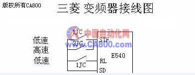

  A456D型粗纱机的原机主轴低速使用电抗器调速,由于启动力矩小速度不稳定断头率高,严重影响生产。为了达到平稳调速要求减少断头率,并在原电箱的基础上使用变频器改造。
  在原电箱的基础上加装变频器,设备低速时可调转速平稳转矩高,使粗纱更加顺利地卷绕在纱管上。高速运行时要求不停机平滑调速。把主回路电源、电机和变频器连接,拆除电抗器。变频器接线见附图:
  参数调节 :
  a) P0转矩提升(调到合适为止)
  b) P1上限频率设为50HZ
  c) P6调到合适的低速范围(预设10HZ)
  d) P7加速时间(预设15S)(调到合适为止)
  e) P8减速时间(预设15S)(调到合适为止)
  f) P73用预设即可(0-5V)
  g) P79设为2(外部固定模式)
  使用变频器改造后节能效果明显,解决了低速时的启动转矩,实现了高低速平滑调速要求,更加容易操作。
