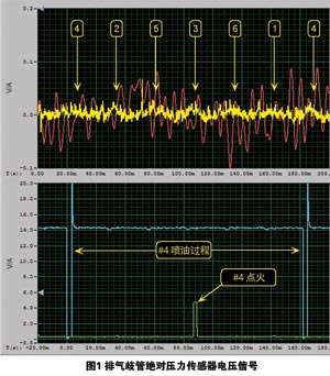

  为了深入了解这种诊断脉冲传感器,我们先试用一下。首先仔细地阅读了一遍使用说明书,然后将传感器连接到我们自己的示波器上,再将输入软管插入到排气管中。将我的本田奥德赛(HondaOdyssey)V6发动机保持在怠速状态,测得的波形如图1所示。在下端的方框中的蓝色轨迹线是第四缸喷油器的波形;绿色的轨迹线是第四缸的点火触发器波形,而这个发动机采用的是将点火线圈直接装在火花塞上的点火系统。上端的方框中的黄色轨迹线是排气歧管绝对压力(MAP)传感器信号。带有数字的箭头指向每缸在点火顺序下的吸气脉冲;红色的轨迹线是排气的采样波形。
图1
图1
  从图1中可以看到排气歧管绝对压力传感器的电压信号在零值附近变化,但真实的排气歧管绝对压力读数应该在1V左右。为了在垂直方向上得到更好的处理信号,我们在示波器中加入了交流信号。交流信号耦合可以将直流信号的偏移量过滤掉,这样就可以更好地看到波形的变化。我们使用的是一个交流耦合滤波器,用它可以过滤掉14.5V的直流信号。我们将在以后的专栏里深入地介绍交流耦合技术。这项技术将在你的示波器上发挥很大的作用。
