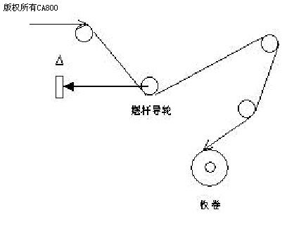

  1.3控制原理:
  主拉变频器实际上只作一个简单的调速,做为收线速度基准。线速度在控制中是个非常重要的参数。收线变频器根据张力摆杆反馈的信号进行PID微调控制运行频率,保证其收线速度恒定,从某种意义上讲也保证了起收线的张力恒定。
  2.调试说明:
  为了配合断线的检测,在启动的时候,先将摆杆托起到平衡位置,等线拉紧了,再松开,防止摆杆在短线位置,电机不能启动。
  在调试时,首先将主拉和收卷变频器的开环矢量方式调试正常。根据工艺要求的最大线速度计算出收卷变频器所需要的最大运行频率,然后根据实际的传动比对应好主拉的最大频率,保证前后级的线速度差不是很大。从而根据摆杆电位器反馈值做PID调节控制收卷变频器时,可以很好的控制前后级的线速度同步。另外,主拉变频器的加减速时间尽可能的长(一般在80-100s),可以平稳的进行加减速。

  3.1、影响调试进度的原因有很多,包括很多的机械的和外围电器的原因,如果仅从变频器去调节,可能永远也达不到目的,所以要多注意从现象先去排除外围的影响。在拉丝机调试中,发现有一些参数是比较重要的:最大线速度、最小线速度、拉丝电机的加减速时间、卷径计算、卷径滤波、pid参考量为卷径。
  3.2、调试最终现象结果:
  启动升速过程:开始摆杆位置保持平稳,且稍低于设定值;
   启动-〉设定频率:摆杆一个小的波动,上下摆动一下,保持在平衡位置;
   设定频率运行:摆杆平稳,观察摆杆反馈电压,在设定值上下0.25v波动,摆杆看上去平稳的。正常波动在一个上下摆动可以消除掉;
   升/降速过程:升速波动平稳,扰动可以在一个振荡中就消除;
   停车过程:摆杆波动不大,在低于设定值1.2v内波动,拉丝降到0.5hz,收卷提前刹车;
   停车:摆杆固定在偏设定值1.2v的高度位置。
