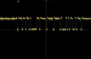

图1:从CAN总线上捕获到一个消息。
图1:从CAN总线上捕获到一个消息。

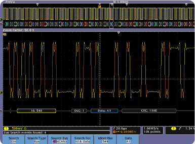

图2:触发CAN总线上的特定事件和数据并对所有采到的信息进行解码。

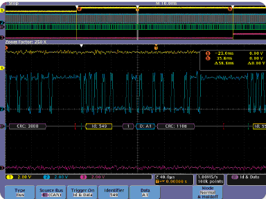

图3:在CAN总线数据采集中发现特定的标识和数据。
