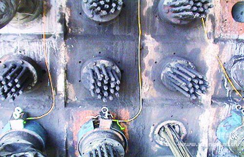

安装在桥梁上的光纤传感器

此外,还将集成式光纤传感器应用于国防和大型桥梁的健康监测之中。目前,该类传感器已成功应用于重庆市5座大桥的安全实时监测,该类光纤传感在土木工程结构中应用所取得的经验对于开展地震监测是非常有帮助的。

饶云江课题组许多相关成果已成功用于监测桥梁的应力、位移、倾斜及振动,并已产业化,因此具有很好的基础。
