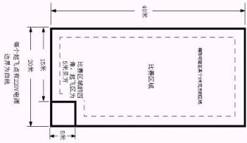

(3)2是一个典型的桶排列图。飞行器必须识别出每一个桶相对于区域中心的位置,同时将每一个桶内材料名称在地图上标注出来,根据误差大小进行评分。区域中心有一标志。标志尺寸和图标尺寸在比赛前一个星期通知各参赛队伍。
2 典型桶排列图

(7)为了使参赛队伍合理利用时间,比赛区域最多可由4支队伍同时占用(每支队伍占据一角),比赛区域如图3所示。每支队伍的60分钟时间包括安装、校准等操作耗时。比赛开始前30分钟清空比赛区域的所有试飞队伍。
(8)比赛开始后,四支队伍同时进入比赛区域,一旦某支队伍准备完毕并示意可以起飞,比赛区域的其他三支队伍停止工作、计时随之停止。起飞后,除了指定人员和当前队的两名队员之外,其他人一律离开比赛区域。该架次飞行结束之后,其他队伍才可以进入比赛区域自己的位置继续进行准备。区域某一角的队伍完成60分钟的比赛之后,退出比赛区域,剩余队伍补充一支到该角进行比赛,并开始计时。
(9)飞行器离开了起飞点就认为该架次飞行有效。
(10)飞行器只能在起飞地点着陆,其他时间必须处于空中。
3 典型比赛区域图
