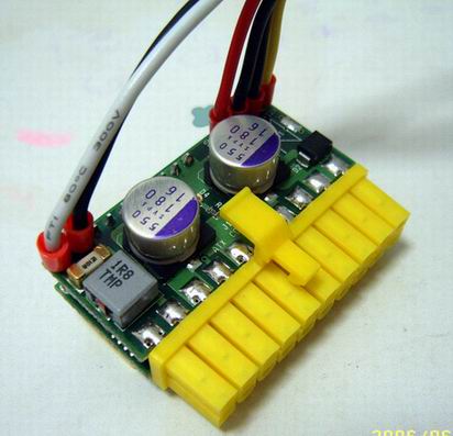

鑫合利科技有限公司近期推出MINI型的车载电脑CARPC电源,尺寸只有:44.5mm(L) * 20mm(W) * 30mm (H)大小,特别适用用MINI型的CARPC电脑.该电源在这么小的尺寸中保留和原有的车载电源的各项功能,如ITPS等功能等,表明了,合利科技在电源技术上的超凡的技术和前瞻.
