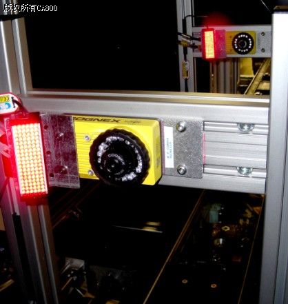

康耐视公司的In-Sight 5110和VisionPro,康耐视系统集成合作伙伴Esox公司的产品ESO’CR,以及康耐视的合作伙伴--泰尼福公司的微冲式打标机。
持久的打标效果
流水线生产的零件成品会进行微冲式打标,编码由两行的字母和数字符号组成,包含了产品码、批量号、组识别码(team identity)和生产日期。
经过打标工序之后,由8500采集卡和VisionPro(康耐视的视觉工具套件)组成的第一台视觉检测站,在ESO’CR软件的协助下,读取零件表面的编码。此编码信息被输送到泰尼福公司的雕刻机,并被转换成Datamatrix编码,然后打标在零件的另一面。“ESO’CR软件对汽车工业来说是一款行之有效的产品,因为它帮助我们有效的节省了时间和控制了预算。” Alema公司的项目领导Olivier Skalinski说到。
为了避免出现差错和确保持久的打标效果,在微冲式打标机边上同时安装了In-Sight 5110,以此来验证打标的精确度和质量。

经过打标工序之后,零件会进入由8个检测点组成的液压测试环节。测试结束之后,零件被送入第二台In-Sight 5110检测站进行检测,以此来确认每一件零件都成功通过了相关的测试。这一系列的过程是非常复杂的。
在各种环境下都能确保可靠的读码性能
进入第二台检测站的零件的表面可能是干燥清洁的,也可能带有上一测试环节的油渍。尽管与第一台检测站的测试环境相比,零件表面编码的照明和可读性大不相同,但是In-Sight 5110系统无需额外的配置就能够轻松的读取零件表面的编码。
Alema同时面临了另一项挑战:确保In-Sight系统能够和储存液压测试结果的工厂数据库进行通讯。因此公司开发了一款独特的界面,使In-Sight对每一件零件做出适合/不适合运送的判定。
可修理的带有瑕疵的零件被送回修理处,而成功通过验证的零件则被直接送到包装区。为了确保万无一失,Alema在包装区的入口安装了第三台In-Sight系统,对零件进行最终的验证。
