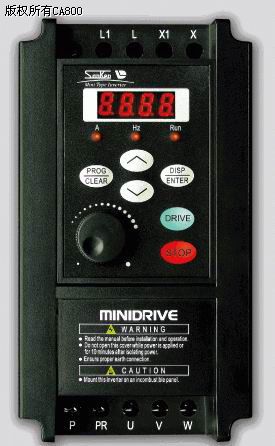

三垦力达推出MINIDRIVE系列迷你型变频器,该系列融合了三垦最新科技,结构紧凑、操作简便、维护方便,是一款针对中国用户需求而设计的产品。
MINIDRIVE具备超强的环境适应性,对于粉尘等恶劣工况,以及谐波、电磁干扰和不稳定的电网环境均能有效对应;超强的过转矩能力;内置PID控制功能,便于实现精确的闭环控制;具有自动节能功能,可实现电机高效率节能运转;特有的参数复制和查询功能;完善多重保护功能,安全有保证;可广泛应用于纺织、针织、化纤、染整、包装、塑料、食品加工、石材、木材等加工制造机械设备。同时,可通过FLASH版开发专用功能,满足高端用户特殊需求(现已有扰动功能和脉冲计数功能)。无可置疑,三垦MINIDRIVE系列必将以其杰出的性能给行业用户带来极大的便利和实惠。

MINIDRIVE融合了三垦最新科技,结构紧凑、安装灵活、操作简便、维护方便,是一款针对中国用户需求而设计的产品。
MINIDRIVE具有超强的环境适应性,对于粉尘等恶劣工况,以及谐波、电磁干扰和不稳的电网环境均有对应;可广泛应用于纺织、针织、化纤、窑炉、包装、塑料、石材等加工制造机械设备。同时,可通过FLASH版开发专用功能,满足高端用户需求。
