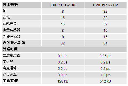

SIMATIC CPU 31xT-2 DP(T-CPU)分为CPU315T-2 DP 和CPU 317T-2 DP。这两种档次的T-CPU,功能上面完全相同。为了更好的满足不同客户的不同应用需求,在控制能力上面有一些区别。
