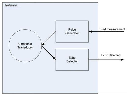

构建超声波传感器首先需要一个超声波换能器,然后搭建一些接口电路用来发送脉冲,以及记录返回信号的时间。连接机器人处理器的接口由指示测试起始时间的输出信号以及回声探测定时器计数值的输入信号组成。处理器获取所用的总时间并将这个时间转换成距离。如果需要处理多路回声,硬件则会变得更加复杂。这种设计不仅受软硬件局限性的困扰,而且所有的东西都在内部生产,因此增加了成本和上市时间。随着时间推移,处理器的功能变得越来越强大,以往由单独硬件处理的任务都可由处理器完成。

   图1:超声波距离传感器系统框图
